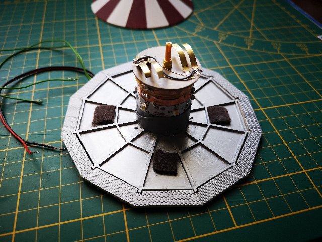

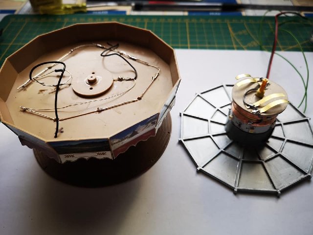

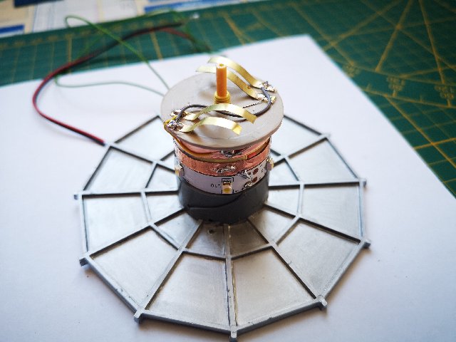

J'en ai profité pour bricoler maison mon système de palpeurs en feuille de laiton pour alimenter l'éclairage du haut.

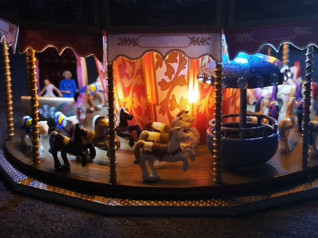

J'ai collé un ruban leds 12V autour du pilier pour éclairer toute la partie centrale de l'intérieur.
2 STRUCTURE PRINCIPALE MOBILE

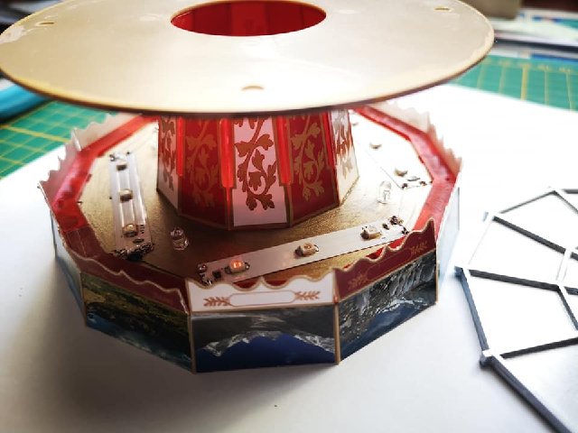

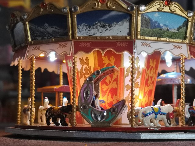

montage des divers éléments, je place au plafond 4 rubans de leds orange 12V qui vont apporter une couleur chaude au manège, 4 leds blanches vont aussi venir donner de la clarté.
J'ai remarqué que beaucoup de carrousels étaient sous éclairés, c'est bien dommage, il faut mettre en valeur tous les sujets.

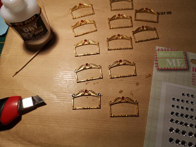

peinture de tous les frontons couleur or, rajout de pampilles autocollantes.
J'ai fait le choix de ne pas mettre de leds à la place, je mettrai des bandeaux verticaux de 3 leds entre chaque fronton.

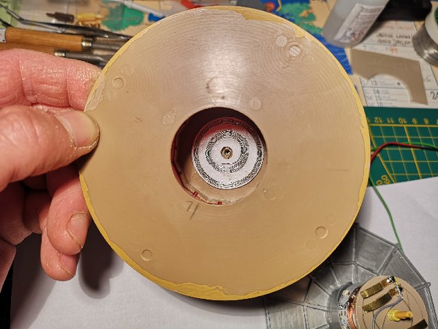

Sous la structure au niveau du pivot central, j'ai fabriqué un disque sur lequel j'ai collé 2 spirales de fil de fer, c'est là-dessus que viendront frotter les palpeurs pour amener le 12V.

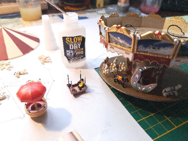

Je décide donc d'en créer quelques uns comme une gondole que l'on retrouve dans tout bon carrousel.
Carton + plasticarte+ colle 21
Création d'une toupie à base d'une gondole du Polyp faller et d'une toile de parasol. Je n'ai pas trouvé de modèle 3D
à imprimer, dommage.

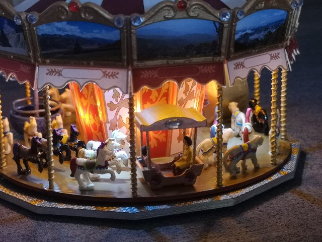

J'utilise également le carrosse mais je réhausse le toit pour lui donner plus d'importance

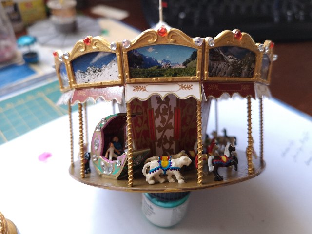

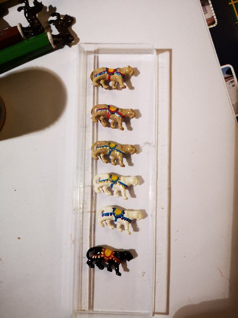

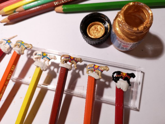

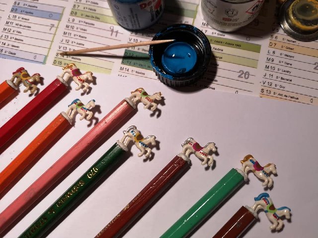

Mise en peinture de tous les chevaux, ça demande du temps et de la patience.
Pour les petits détails, j'utilise la pointe d'un cure-dent pour ajouter des petits points de couleur sur la sellerie.
Astuce : je fixe chaque cheval sur le bout d'un crayon de couleur avec de la patafix, ainsi je place tous les crayons dans un pot pour le séchage.
Collage de tous les animaux sur le plancher que j'ai peint couleur bois.

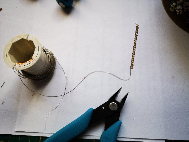

Touche de réalisme pour les barres que je souhaite torsadées comme en réalité.
J'enroule du fil de fer fin autour de chaque barre en diagonale, je peint le tout couleur or.
ASTUCE : mise en place de patins autocollants (que l'on met sous les pieds de chaises habituellemnt) pour stabiliser le plateau quand il tourne.

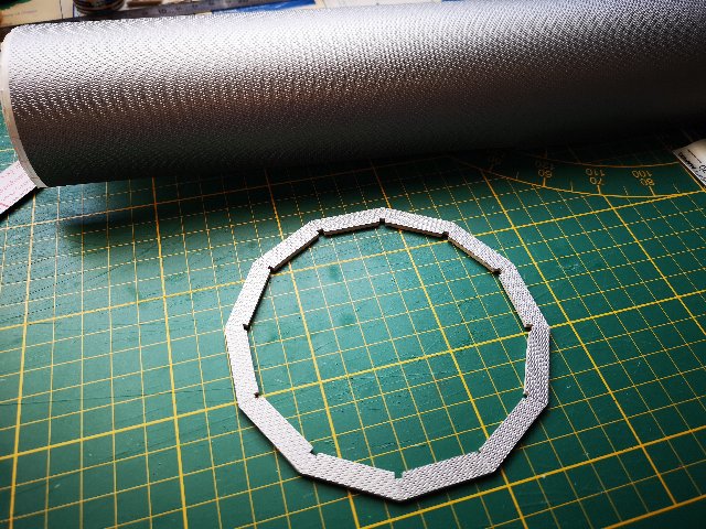

Création de contre marches pour entourer le manège à base vinyle imitation inox.
ce n'est pas obligatoire dans le sens où on ne voit rarement.
On peut aussi le peindre pour figurer des marches en bois.
Pour mon cas il est trop petit, les marches ne sont pas assez larges.
Je peux donc m'en passer.

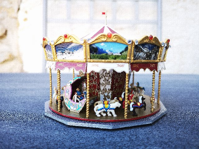

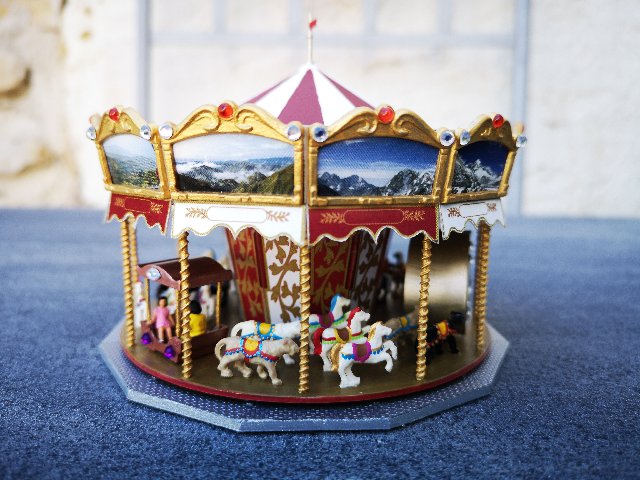

Le carrousel est maintenant terminé.

Très belle personnalisation ! il manque, en effet, l'éclairage du toit et ce sera top !

Au fait, ton installation électrique est fiable? pas de micro coupure lors des rotations? s'il y en a des toutes petites, tu peux ajouter un condensateur qui joue le rôle de pile.
