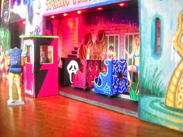

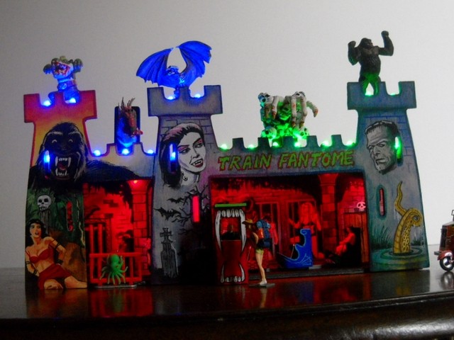

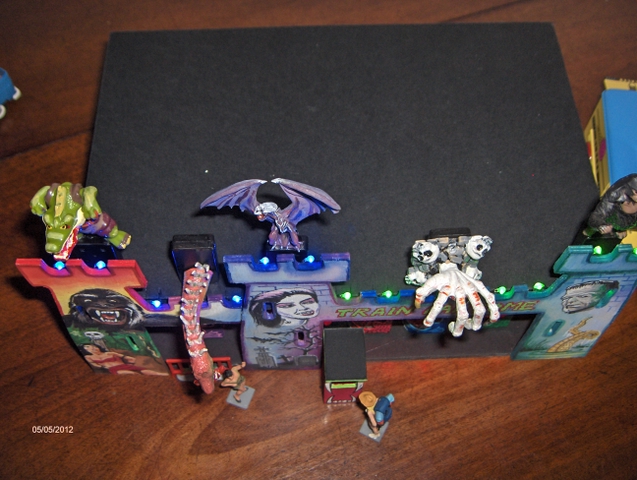

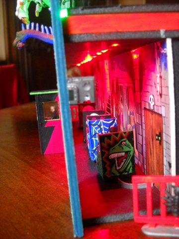

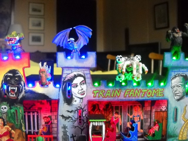

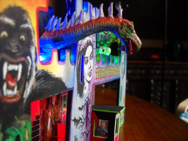

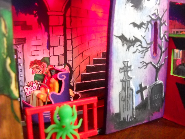

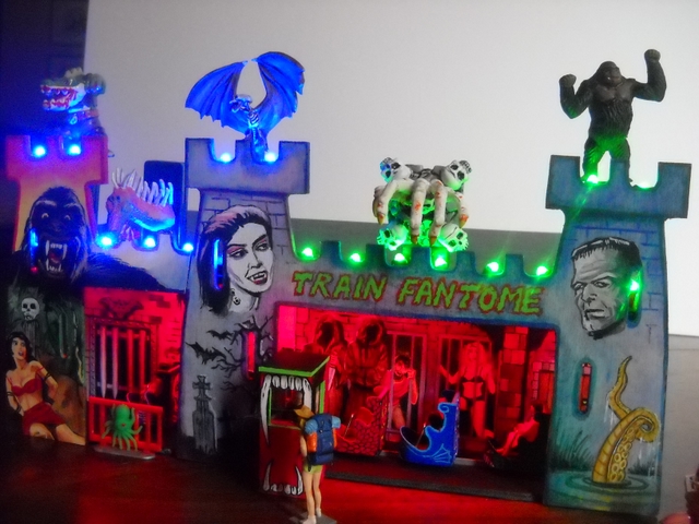

Grâce à Imyb, que je remercie beaucoup de publier les photos à la suite de ce com', je peux vous présenter de nouvelles images de mon train fantôme.
Ayant pu me rendre à la campagne la semaine dernière, j'en ai profité pour monter un éclairage. C'est une simple guirlande de 30 leds en ligne (10 vertes, 10 bleues, 10 rouges) non clignotante (pas gênant pour un train fantôme). Les deux photos vues de dessus vous montrent comment j'ai procédé : ruban adhésif noir genre chatterton pour "resserrer" les fils menant à chaque led, goutte de colle cyano sur le chatterton en question, et on fixe ! Pour les leds rouges, chacune passe par un trou dans le plafond du tunnel et, pour les maintenir, un tout petit baton de bois est collé au dessus de chaque trou. Le boitier "piles/interrupteur" est caché dans le corps du bâtiment par la grande ouverture dans le plafond. Je replace la partie supérieure du toit (celle avec les figurines horrifiques) et le tour est joué !
Pour les wagonnets, les gros plans vous permettront de voir les barres de sécurité en place (trombone en métal plié à la bonne forme) et les mini-roulettes à l'arrière (un guide qu'on ne voit pas, situé dessous et à l'avant des wagons, centre ces derniers sur le rail).
Pour le reste, l'éclairage permet de bien mettre en valeur les créatures sur le toit et de créer une ambiance "sanglante" de circonstance dans le tunnel. Allons-y M'sieurs dame, qui osera monter dans ce mystérieux Train Fantôôôôôme ?

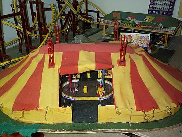

pour le fun juste une ancienne photo d'une attraction 1/43 derriere mon ancien cirque
topin 1/43 motorisé d'apres les plans de meme modele 1/87 en fait j'ai acheter le modele faller et j'ai reproduit le meme au 1/43 en multipliant par 2 les dimensions.
bibi
