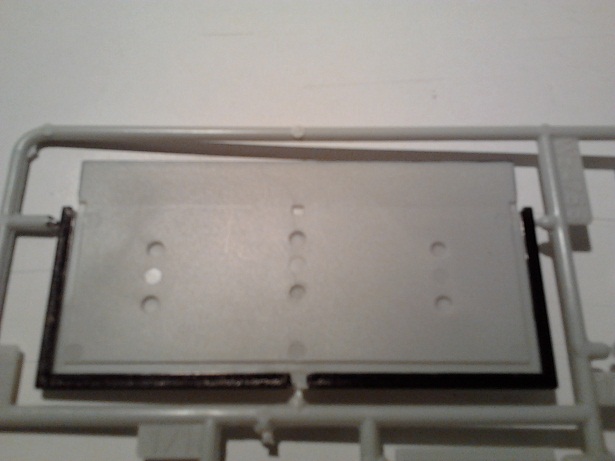

Pour la nouvelle grappe, c'est effectivement intéressant.
Le type plaqué va dans le style du stand ou rien à voir?
C'est sûrement une stratégie économique pour Faller...
Je m'explique, les grappes plastiques proviennent peut-être d'une autre maquette existante FALLER.
FALLER à besoin d'une nouvelle grappe, mais trop onéreux pour créer une nouvelle grappe plastique, donc découpe laser dans du bois ^^ .
Le résultat final à l'air semblable. On risque donc de retrouver ce type de grappe pour les pièces simple FALLER (si ce n'est pas déjà le cas)

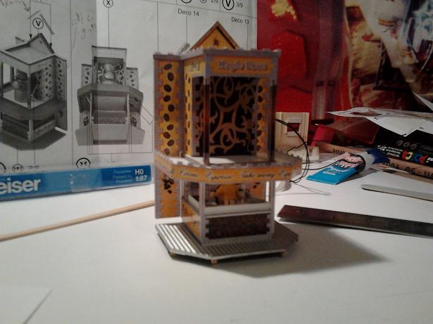

Re: STANDS (par coujou87)
Et pour le collage du bois avec le plastique, çà se passe comment, colle à bois ou colle plastique. :-k :-k
Message par coujou87 »
grinch77 a écrit :Très propre tout ça, bravo !
Absolument rien à voir ! Ainsi pour l'arrière du stand, on se retrouve avec une moitié blanche en bas et une moitiè "contre-plaqué" en haut ; du plus bel effet !!!! :colere:
Du coup, sur la partie haute, j'ai collé un autocollant blanc pour faire plus harmonieux....
Par contre, pour la peinture et les autocollants, la texture n'est pas extra.

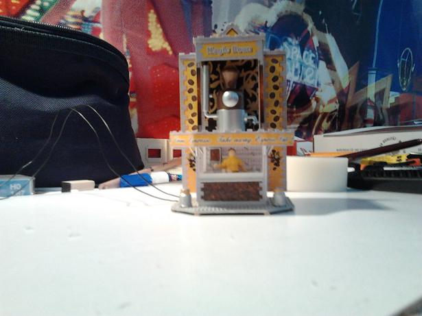

Ajout de l'étage supérieur (de face ça va, de dos comme dit plus haut : bof , mais bon il sera caché).

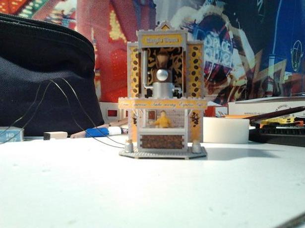

Puis rajout des derniers éléments de décoration : autocollants, grosse cuve, poubelles...
Voilà c'est terminé ; place à un nouveau stand !

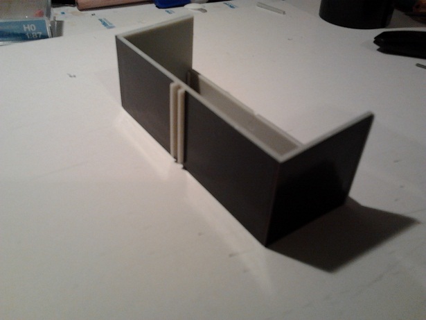

Nouveau stand en préparation :
coujou87
Messages : 415
Avec pour lui aussi une planche "lasercut" et donc pas mal de raccord à travailler pour donner une certaine uniformité au stand
ca n'a pas l'air simple ce nouveau système de lasercut...
peinture des éléments du bas pour donner une certaine uniformité (bois et noir) :
