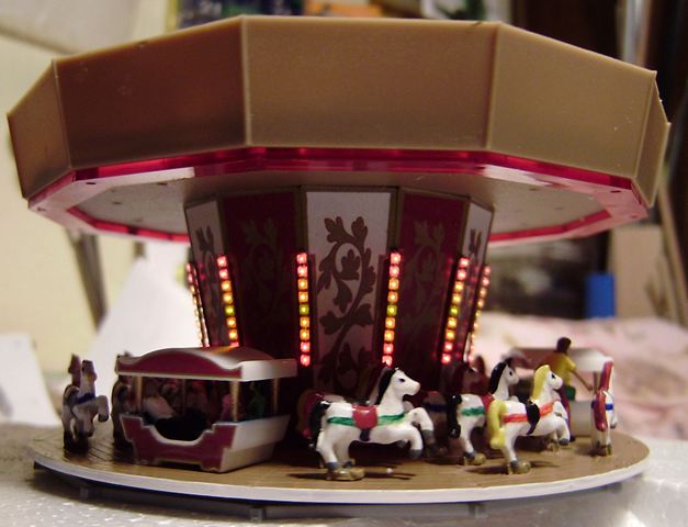

Beau travail sur les lumières bravo
lolo5858
Re: Manège Enfantin
Message par lolo5858 »
Ralala ! Y'a pas photo, déjà une très belle maquette mais avec l'éclairage, ça change tout !!! Encore félicitation pour ton œuvre ! :super:

Re: Manège Enfantin LEDS ?
Bonjour!
Bravo pour ce manege ! Comme j en reve ! :love:
Je me lance sur le mien aujourd hui !
Question au sujet des rampes de 5 leds sur le pilier central :
Quelles modele de leds ? PLCC ? 1206 ?
Soudees en serie ?
Avez vous fait un support sous les leds ?
Merci Beaucoup !
Ptit complement : je debute en soudure CMS... :oops:
J ai déjà de longues annees sur de l electronique à "l'ancienne" :clin:
Re: Manège Enfantin
Merci pour le compliment :smile:
Ce sont des leds cms 1206 soudées par 5 en série et en parallèle : les jaunes ensemble et les rouges ensemble; elles sont fixées à la super glue après avoir percé des trous pour les fils aux extrémités comme on peut le voir sur les photos un peu plus haut dans le sujet.
Pa besoin de support le seul fait de les souder bien alignées suffit au maintien de la barre de leds.
Re: Manège Enfantin
Merci !
Eh ben faut pas trembler pour assembler ces micro composants !
Je vais me lancer...
J ai commande hier 300 leds CMS de taille un peu differente...
Des CMS 0805...
J aurai de quoi de faire la main ! :fou:
Mon but est de les souder en serie pour arriver a 16V soit 8 leds de 2V...
A suivre... :youpi:
Re: Manège Enfantin
Attention si tu utilises le transfo Faller pour l'alimentation celui-ci délivre du courant alternatif en 16 Volts et produit un scintillement des leds pas toujours agréable, pour ma part j'utilise une alimentation 12 volts continu.
Modifié en dernier par fabien le mar. 25 juin 2013 12:04, modifié 1 fois.
Re: Manège Enfantin
Oui bien vu ! Merci :pouce:
Courant Continu pour les LEDS !
La source sera certainement un transfo 2X15V en 100VA
1 sortie directe pour les moteurs FALLER et 1 sortie pour les accessoires qui sera redressee par un pont de diode costaud !
Par ailleurs, j ai trouvé des redresseurs a sortie réglables :
http://cgi.ebay.fr/ws/eBayISAPI.dll?Vie ... 1497.l2649
Comme cela je pourrais regler les tensions en fonction des besoins...
Je vais avoir besoin d un peu de puissance pour mon diorama vu comme c est parti ! :fou:

Re: Manège Enfantin
Bonsoir
Voila mon boulot des 3 jours passés !
Parmi l amusement, 27 chevaux a peindre et 108 leds 0805 a souder !
A suivre...
