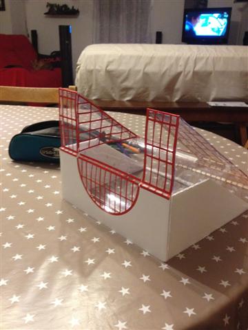

Merci. Le rendu est plus sympa que je ne l'avais espéré.
IMG_3032 (Small).jpg (37.22 Kio) Vu 6927 fois

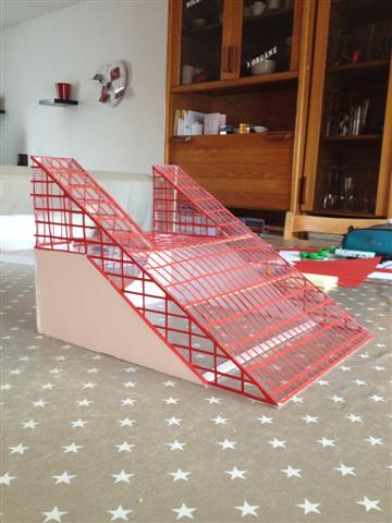

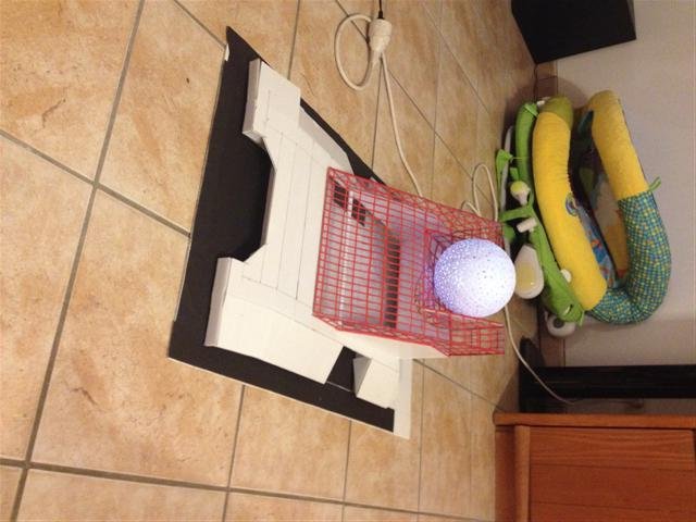

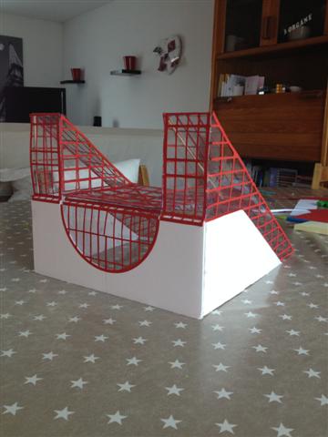

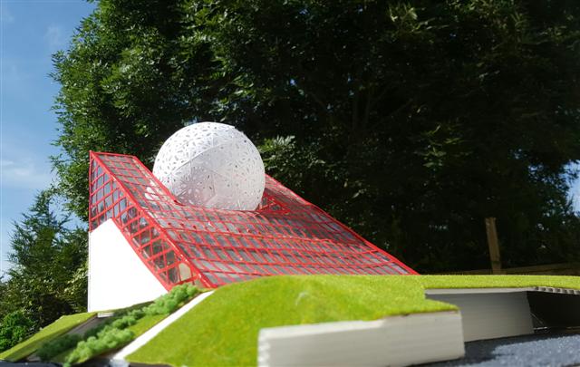

La verrière est terminée.
IMG_3036 (Small).jpg (40.83 Kio) Vu 6878 fois
IMG_3037 (Small).jpg (32.44 Kio) Vu 6878 fois

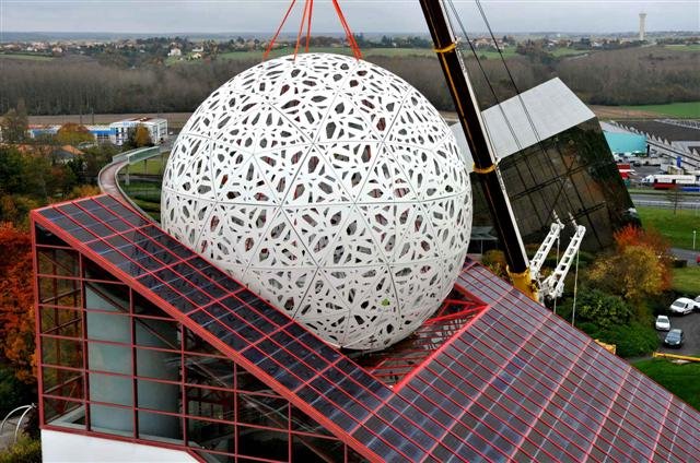

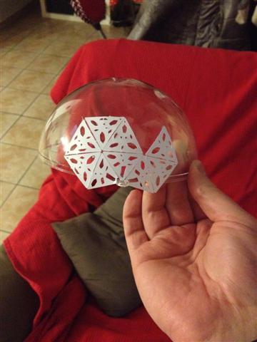

Je m'attaque à la boule maintenant.
Avant une simple boule en polystyrène aurait pu faire l'affaire. Mais la boule a changé, c'est une belle dentelle de métal maintenant...
Voilà à quoi elle ressemble:
J'ai donc fait quelques recherches pour tenter de la reproduire. Je vais donc prendre une boule en plastique transparente et avec des calculateurs de domes, je tente la production de triangles que je colle sur la boule.

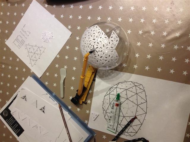

IMG_3045 (Small).jpg (32.9 Kio) Vu 6878 fois
IMG_3049 (Small).jpg (33.41 Kio) Vu 6878 fois

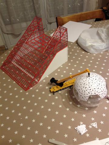

Merci à tous. J'avoue, je me suis lancé dans une sacrée galère lol.
Mais ça en valait la peine car le rendu est pas mal.
IMG_3063 (Small).jpg (39.13 Kio) Vu 6765 fois
IMG_3066 (Small).jpg (40.28 Kio) Vu 6765 fois
J'ai fait plus de la moitié de la boule. Il faudrait que je compte le nombre de triangles que j'ai collé histoire de me faire peur...

comme promis, quelques explications sur le dôme.
Pour la création du dôme, je suis allé sur le site "dome calculator"
adresse: http://www.desertdomes.com/domecalc.html
Tu choisis la fréquence voulue (de 1 à 6).Plus la fréquence est élevée, plus tu auras de triangles sur le dôme.
Tu entres le rayon de ta boule dans "dome radius" et tu cliques sur "submit".
Tu auras ainsi les dimensions pour créer tes triangles. Tu as 2 triangles différents:
-1 pour faire des hexagones avec les longueurs B-C-C
-1 pour faire des pentagones avec les longueurs A-A-B
Tu dessines tes triangles et tu les multiplies (photocopies, c'est moins galère)
Tu les découpes et c'est parti pour les coller sur ta boule.
Ce n'est pas forcément simple car j'ai dû tricher quelques fois (des triangles se chevauchent de quelques millimètres sur la fin).
Mais ça ne se voit pas (surtout si on met le côté concerné en dessous)
Cela devrait bien marcher pour l'Eurosat. Des triangles gris avec les médianes dessinées dessus pour faire le côté relief devraient le faire.
Si tu veux Patrick, je peux regarder de plus près ton projet en t'aidant. Quelles seraient tes dimensions?

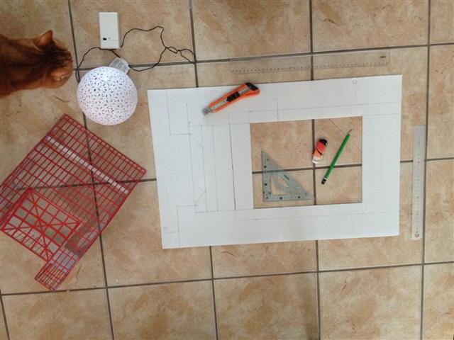

Sinon j'ai avancé et terminé la boule. Je me suis attaqué au socle qui supportera le bâtiment.

Sinon j'ai avancé un peu hier soir et j'ai fait quelques photos avec l'autre maquette de la même échelle, le Kinémax.

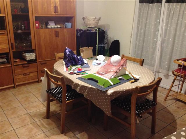

voici l'état du pavillon de l'arena à ce jour.
20160710_124123 (Small) (2).jpg (46.22 Kio) Vu 6578 fois
Je vais travailler très prochainement sur l' AEROBAR.
