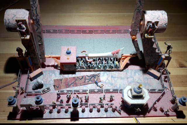

Une grosse rénovation en cours.
[4-youtube]EOJshtd_K6w[/4-youtube]
Pour la suite j'attends l'inspiration :lol:
Après des années sur une étagère une belle couche de poussière s'est installée.
Je vais déjà commencer par du nettoyage :youpi: et on verra si elle fonctionne toujours.

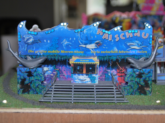

Une nouvelle rénovation : le show des requins "haischau"
Qui devient le "Gang de Requins", les auto-collants ont été francisé et les illuminations ont été refaite.
[4-youtube]GEkoOlA8GwU[/4-youtube]
