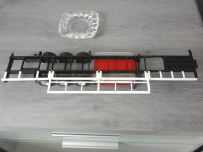

Je voudrais me lancer dans la réalisation d'un manège à l'échelle 1:24 ème.
Je ne sais pas encore quel manége réaliser, j'hésite soit pour un "Break Dance, Miami Surf ou un Ranger".
Je pense partir d'une base de remorque au 1:24 éme et de faire le manége dessus ( le tout pliable biensûre ).
Je recherche donc des plans pour les structures, des infos pour les engrenages et moteurs à utiliser, etc...
Donc si vous avez des liens, je suis prenneur !
Merci d'avance !
