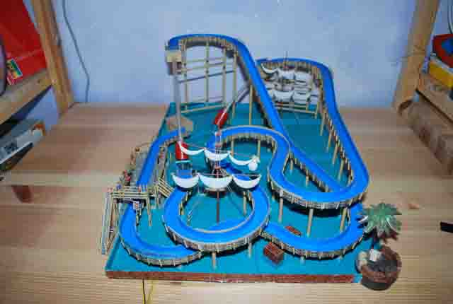

Après plus de 10 ans passé dans un carton, j'ai ressorti ma maquette "le torrent des pirates"
j'aurai du prendre une photo à ce moment pour vous montrer dans l'état où je l'ai retrouvé et oui elle a pas aimé ce type de stockage, nombreuses pièces cassées, éclairage HS, le caoutchouc des tapis roulants complètement sec, auto-collants ne tenant plus, etc .
Une journée pour tout nettoyer et démonter tous ce qui pouvait l'être.
Enfin je pouvais commencer à lui donner une seconde jeunesse.

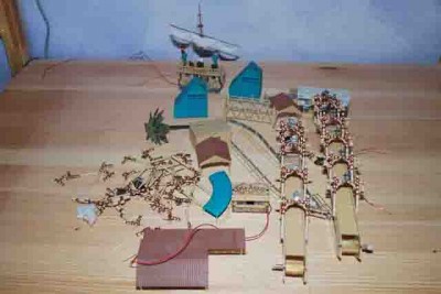

Voici le plateau avec tous ce que j'ai pu enlevé.
Toutes les pièces que j'ai pu démonter.

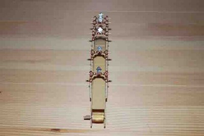

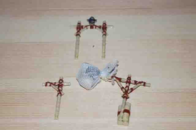

Peinture des éléments de décoration.

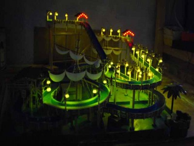

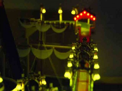

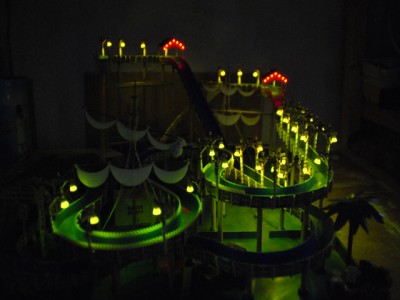

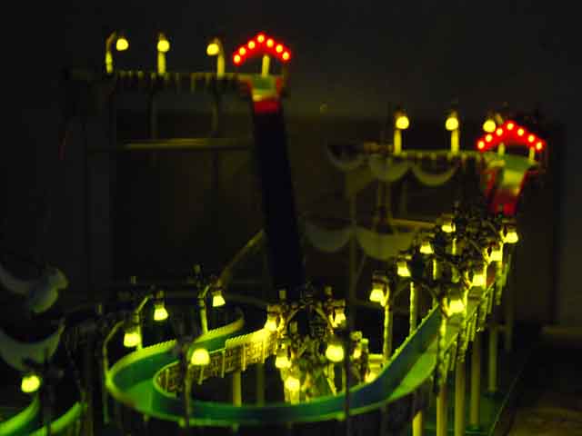

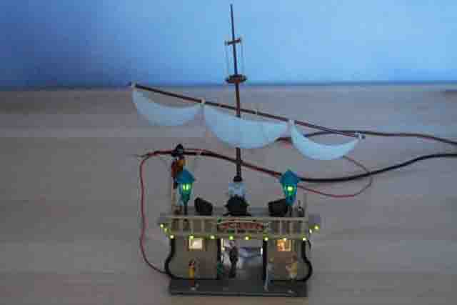

Voici les premières illuminations.
Ah oui j'oubliais comme j'ai été bien sage cette année le Père Noël m'a apporté de bien beaux cadeaux.
Re: Restauration du Torrent des pirates
Ça doit pas être simple de mettre de la lumière sur les pylônes vu la taille des pièces....

bravo pour ta restauration :pouce:

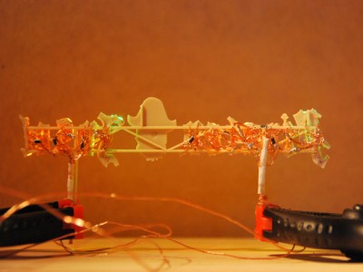

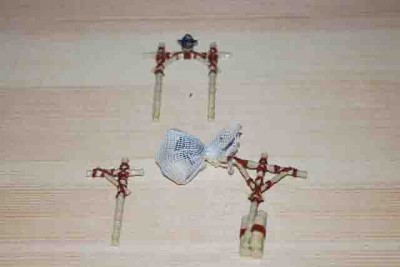

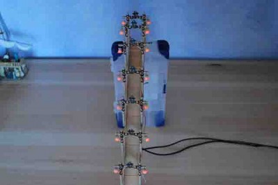

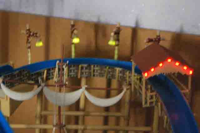

Ce n'est pas si compliqué non plus, j'utilise des led cms 0805, du fil émaillé 15/100e de millimètre environ et on soude.On perce les pylones et la sorte de lampion où est intégré le led avec un foret de 8/10e de millimètre.
Avec de la patience on y arrive.

c possible d'avoir une photo en macro ?

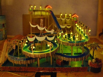

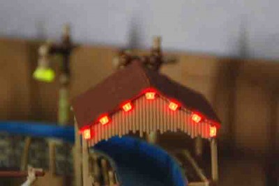

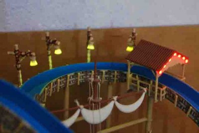

Voici quelques images de l'avancement de ma restauration.

effectivement avec l'éclairage ca change tout !!!! c'est ce qui manque à cette maquette.. encore une fois Faller est passé à coté de ca :D

En effet, avec l'éclairage ça n'a rien a voir, c'est réussi ça a de la gueule =D>

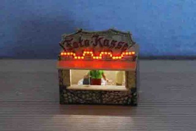

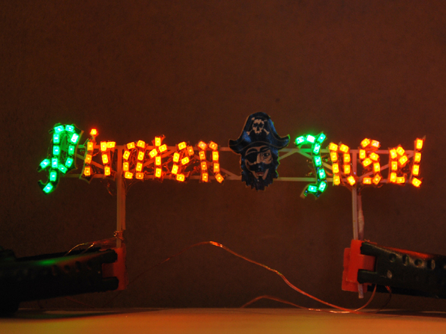

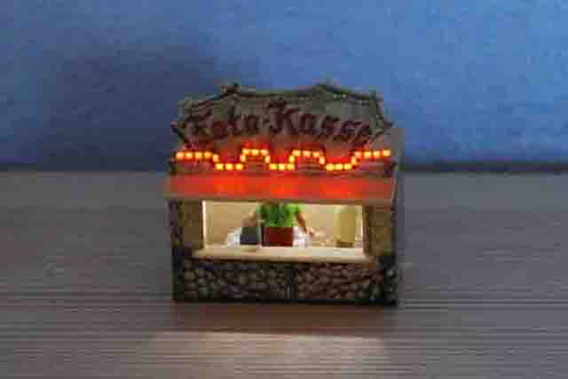

Cà y est l'enseigne est finie à raison de quelques heures tous les soirs et quelques leds cramées elle fonctionne.
En bonus une photo de l'arrière
Modifié en dernier par fabien le ven. 13 janv. 2012 17:33, modifié 1 fois.

beau rendu, impec tout ca, tu te débrouilles plutot bien

Eh oui ça en fait des fils à l'arrière !
Quand on sait faire une enseigne, on sait tout faire ! ^^
Juste trouver le temps pour tout souder ! ça promet une belle fête foraine tout ça.
