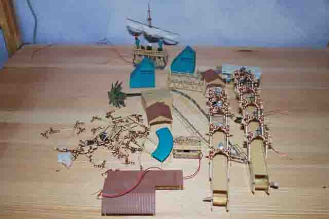

Après plus de 10 ans passé dans un carton, j'ai ressorti ma maquette "le torrent des pirates"
j'aurai du prendre une photo à ce moment pour vous montrer dans l'état où je l'ai retrouvé et oui elle a pas aimé ce type de stockage, nombreuses pièces cassées, éclairage HS, le caoutchouc des tapis roulants complètement sec, auto-collants ne tenant plus, etc .
Une journée pour tout nettoyer et démonter tous ce qui pouvait l'être.
Enfin je pouvais commencer à lui donner une seconde jeunesse.
Voici le plateau avec tous ce que j'ai pu enlevé.
Toutes les pièces que j'ai pu démonter.
Peinture des éléments de décoration.

Comme vous pouvez le constater il me reste de quoi faire, j'espère que le kit le kit de maintenance est toujours commercialisé et si quelqu' un l'a déjà acheté peut il me dire ce qu'il contient exactement.

Salut,
Dans le kit de maintenance tu as tout le materiel pour reconstruire les 2 ascenseurs, les autocollants + les caoutchouc moulé. fini les problèmes de colle ;)
Pas de moteur fourni dans ce kit.
Bonne continuation pour la restauration de ton torrent, continue d'y mettre les photos.

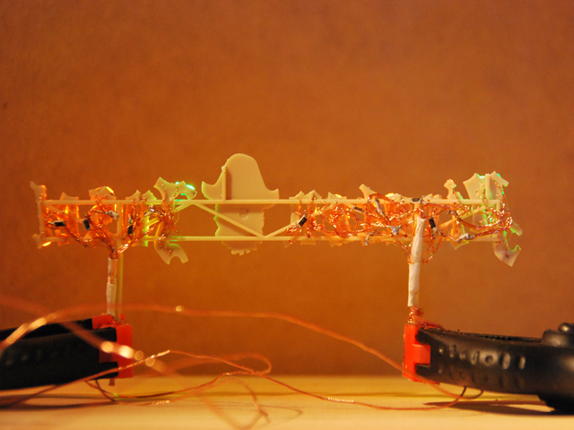

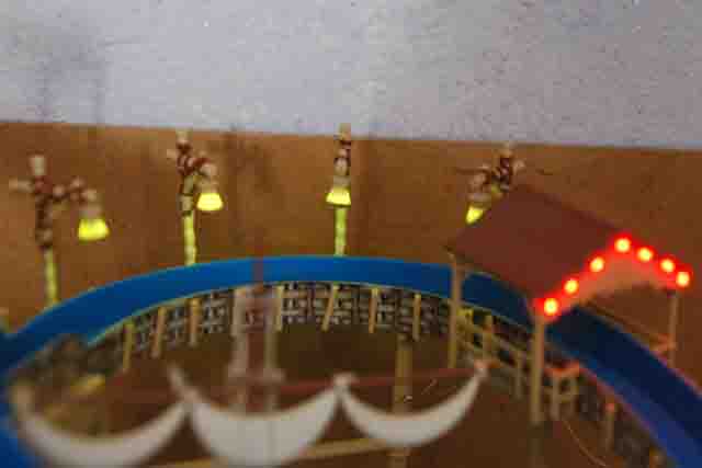

Voici les premières illuminations.
Ah oui j'oubliais comme j'ai été bien sage cette année le Père Noël m'a apporté de bien beaux cadeaux.
Re: Restauration du Torrent des pirates
Posté : mar. 27 déc. 2011 10:44
par Alex
Ça doit pas être simple de mettre de la lumière sur les pylônes vu la taille des pièces....

Ce n'est pas si compliqué non plus, j'utilise des led cms 0805, du fil émaillé 15/100e de millimètre environ et on soude.On perce les pylones et la sorte de lampion où est intégré le led avec un foret de 8/10e de millimètre.
Avec de la patience on y arrive.

c possible d'avoir une photo en macro ?
Posté : mar. 27 déc. 2011 21:55
par cedric69
sympa l'eclairage :pouce: :pouce:

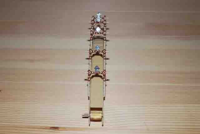

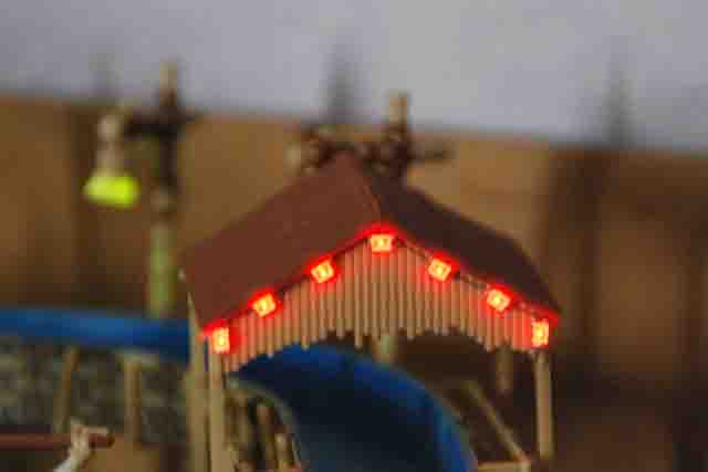

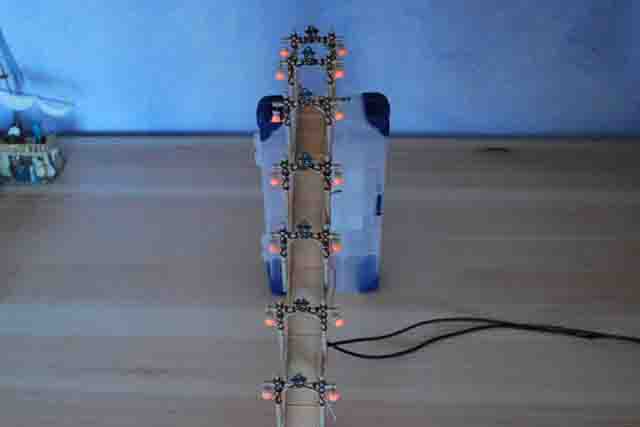

Voici quelques images de l'avancement de ma restauration.
Posté : mar. 3 janv. 2012 18:55
par cedric69
c'est super!!!!!!
chapeau bas Fabien pour le travail de restauration et d’éclairage =D> =D> =D>
ça claque grave :megamdr!
Posté : mar. 3 janv. 2012 22:41
par Alex
effectivement avec l'éclairage ca change tout !!!! c'est ce qui manque à cette maquette.. encore une fois Faller est passé à coté de ca :D

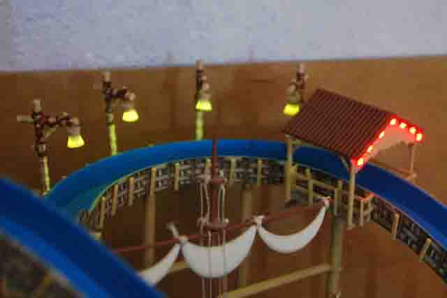

Cà y est l'enseigne est finie à raison de quelques heures tous les soirs et quelques leds cramées elle fonctionne.
En bonus une photo de l'arrière

Eh oui ça en fait des fils à l'arrière !
Quand on sait faire une enseigne, on sait tout faire ! ^^
Juste trouver le temps pour tout souder ! ça promet une belle fête foraine tout ça.
