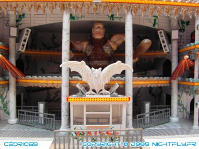

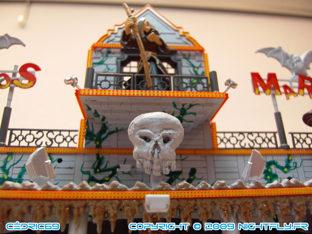

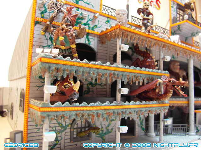

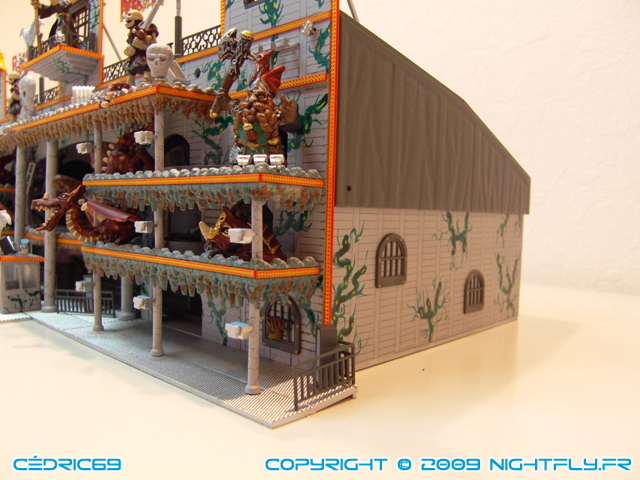

salut a tous!!!,

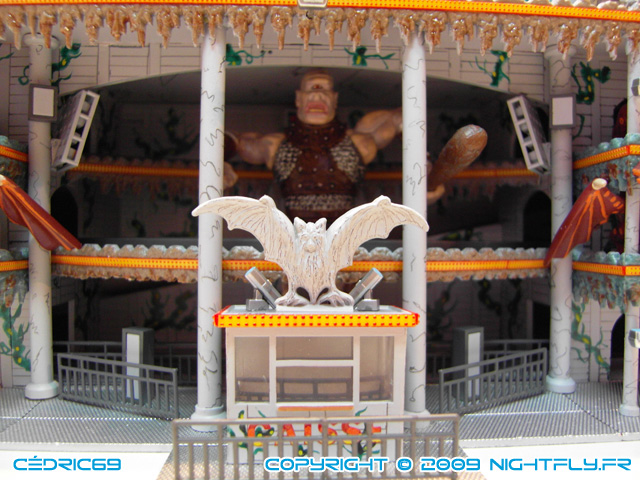

après quelques semaines d'absences,me revoilà avec une nouvelle réalisation!!
il y a environ 5 ans,j'ai racheté a un monsieur le "mammut hohle" référence 460 de chez faller dans un état désastreux!!
effectivement,ce modèle été reste depuis 1995 environ,c'est a dire tout juste 1 ans après sa sortie,dans son grenier!!

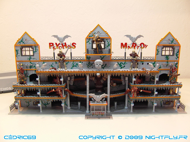

mais depuis environ 2 mois,j'ai décidé de le restaurer et de réaliser un nouveau "relooking" de ce modèle!!
je me suis inspiré d'un train fantôme réel qui vous dira forcement quelque chose pour ce qui le connaisse bien évidemment!!
comme d'habitude,un très gros travail de peinture,de "prise de tête" lol!!!

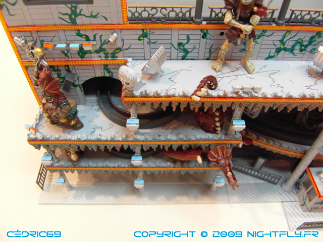

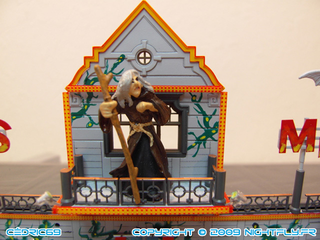

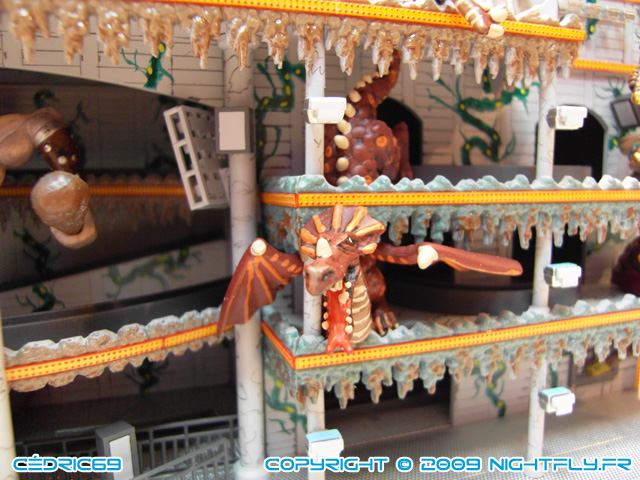

ce modèle a d abord été décapé,démonté,et j'en passe..... avant de recevoir une peinture "d'après" grise,puis tout l'imitation "planche" au crayon papier tout simplement!!
la végétation a été réalisé avec divers feutres faller,les éléments des tourelles proviennent de kits maisons kibri,les personnages de toys rus mais retravaillés niveau teintes,etc.....

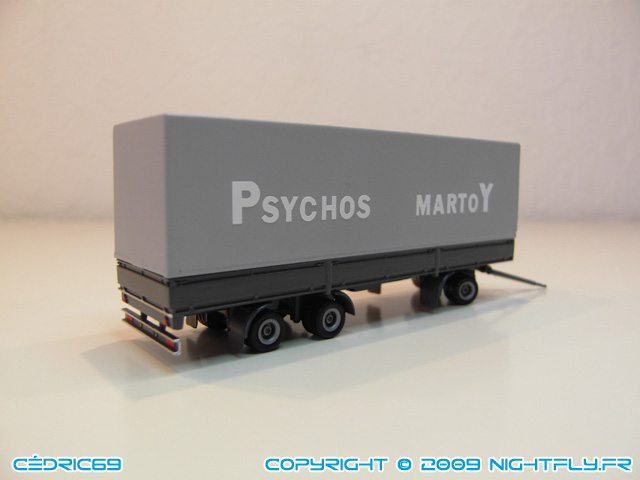

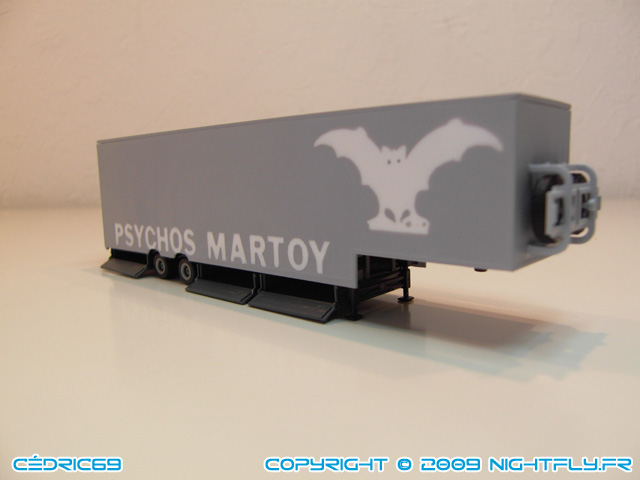

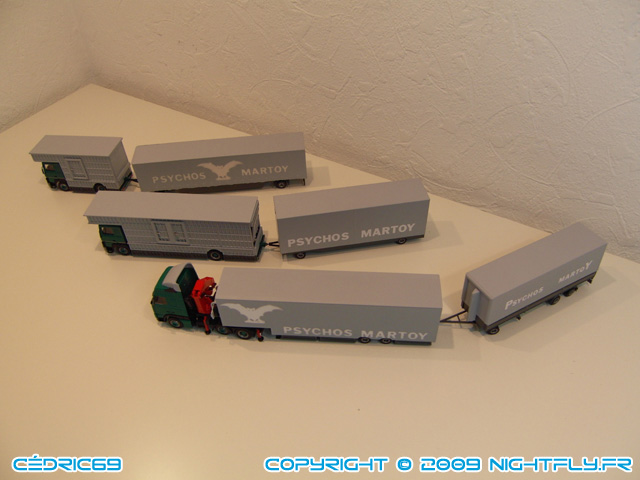

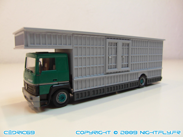

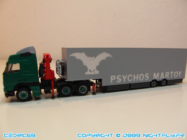

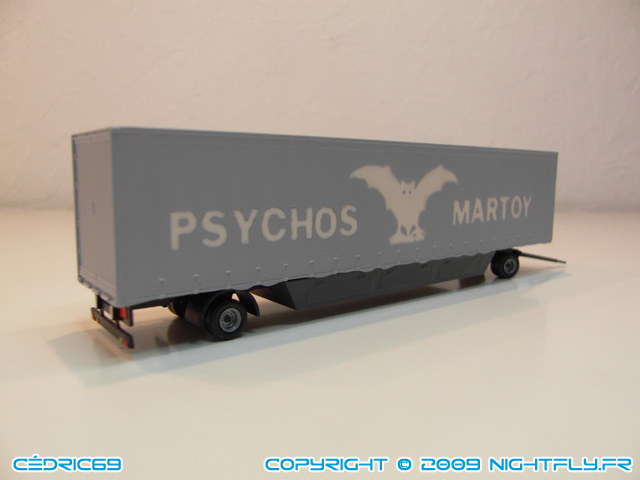

les convois ont été aussi réalisé de A a Z ainsi que les "wagons"!!
vous pourrez n'en voir qu'un seul pour le moment car les autres sont en peinture!!
bon assez parlé,et comme d'hab,n'hésitez pas si vous avez des questions.... :mrgreen:

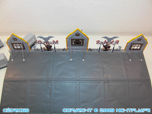

métier avant les modifications

alors pour les feutres,ils proviennent du magasin "le pt train bleu" situé a Lyon!!
peut être ce n'est plus commercialisé? (mes derniers ont été acheté en 2003!!)

bon boulot comme d'habitude c'est superbe. Il faudra que tu penses à faire un topic sur la réalisation détaillée de tes convois car il y a des modèles très intéressants à reproduire.
Re: nouveau train fantome!! ha ha ha ha!!!!!sensations garanties

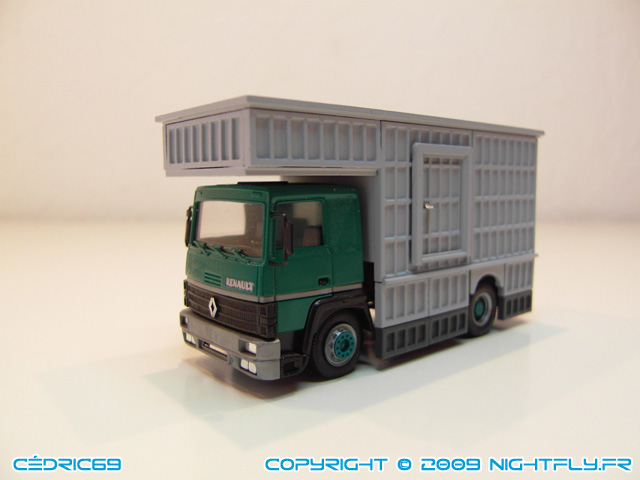

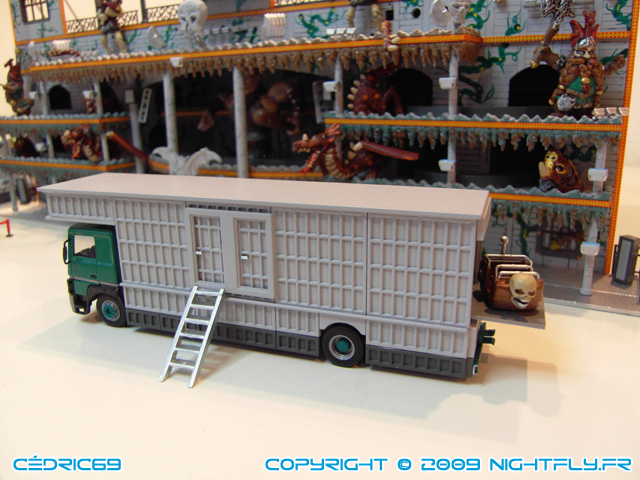

alors là je suis sur le c..!!! c'est un excellent travail que tu offres à nos yeux. moi je n'ai rien à redire, la déco est plus que soignée et abondante, la conception même très bien pensée et les convois sont superbement réalisés (quelle sorte de plasticarte utilises tu pour réaliser les parois des camions?). J'ai vu que tu avais réutilisé les nacelles de l'octopussy (pieuvre Faller) pour les wagons.
En tout cas chapeau bas l'artiste, on flirte avec la perfection!
prévois-tu un éclairage par leds?

salut j'etais un moment absent du forum et je viens de decouvrir ta maquette superbe magifique sa laisse sans voix une petite question ou à tu trouvais les camions merci de ta reponse et bon courage.

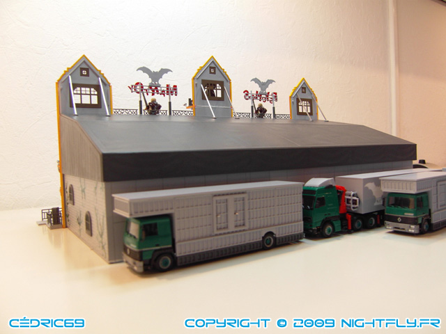

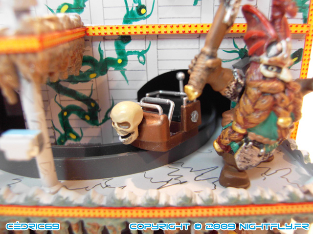

ton train fantôme est-il fonctionnel? As tu récupéré la chaîne d'entraînement et prévois-tu de le motoriser?
re!!!
j'ai oublié de préciser que je montais le nouveau système d'entrainement du"geister tempel" sur mon "psycho martoy"car l'entrainement d'origine du "mammut hohle"a rarement fonctionné comme chez a peu près tout le monde!!
faller et ses systèmes de m....!!!!! lol!!! ](*,)
salut,oui bien sur qu'il est fonctionnel!!
je n'ai pas encore remis la chaine d'entrainement!
mais avec beaucoup de chance,j'ai fais une multitudes d'essais et tous ont été positif!
je suis entrain de fixer dessous mes nouveaux wagons les pattes de blocage pour la chaine a billes!
voila pour ton info geronimo!! :Red_Colorz_PDT_02:

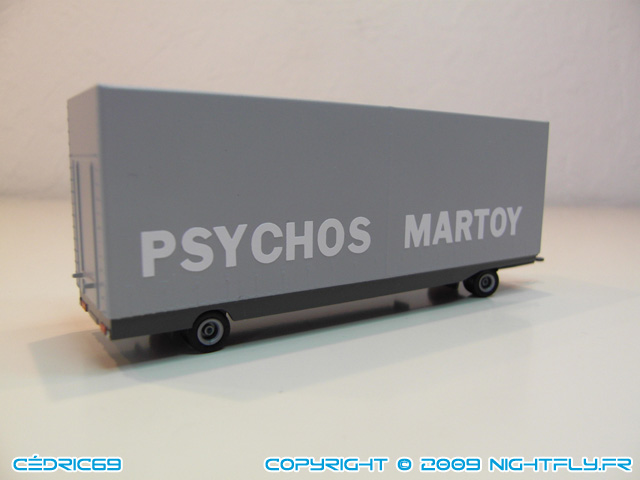

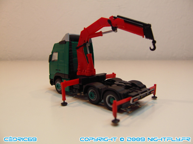

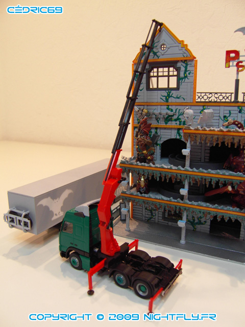

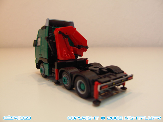

alors mes camions sont des renault R350 de chez herpa et la conception des caisses et des toits capucines ont été réalisé par mes soins avec des plaques moulé X fois afin d'obtenir un rendu sympa!!
et oui vive la résine et le plasticard comme le dit si bien rides69!! :Red_Colorz_PDT_01:

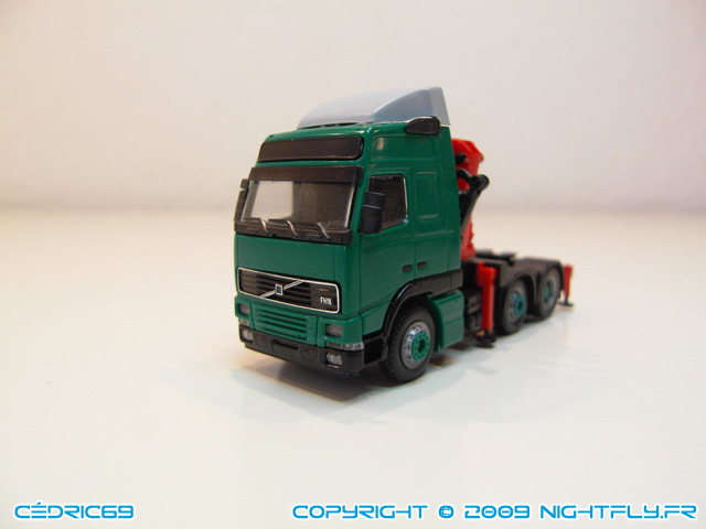

pour le volvo,toujours du herpa avec grue kibri et modification du châssis pour la longueur et permettre de recevoir ainsi les verrins de stabilisations!! :-"
