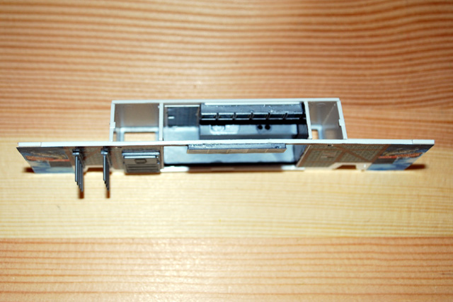

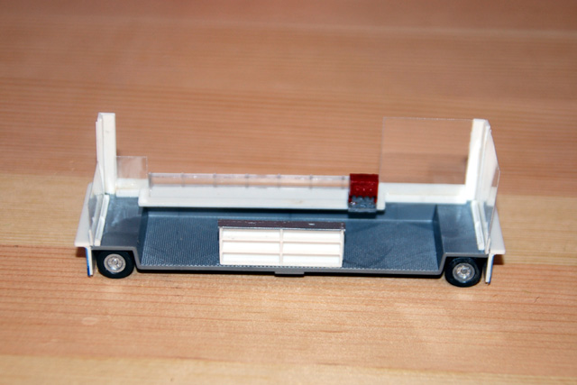

Voici les premières images de la maquette sur laquelle je travaille actuellement, il s'agit du Stand Meer-Fisch de chez Faller référence 140445.
Une bonne partie de la construction a déjà été faite, certaines pièces ont bien sur été repeintes pour supprimer l'effet plastique.

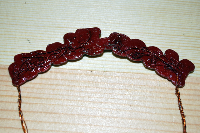

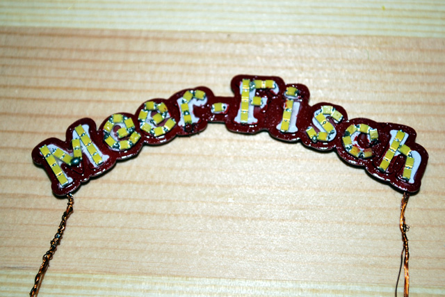

Il reste à faire les illuminations de la façade, pour l'instant seule l'enseigne est finie, elle est illuminée avec des leds cms 0805 blanches, les résistances sont des cms 1206, elles sont collées au dos et le fil utilisé est du 15/100e.

Pourquoi ne pas passé à la taille de CMS du dessous? trop petit ?

Non Grinch comme en général elles sont cachées ce n'est pas trop gênant et puis aussi elles sont moins chères et plus faciles à souder. :mrgreen:

Je te parle des led pas des résistances, pour ma part, j'utilise des CMS0603, la taille du dessous. Même principe que les pixels, plus c'est petit, plus tu en mets ^^

:oups: J'avais pas compris, j'ai déjà essayé les cms 0603 mais j'ai beaucoup de difficulté à les manipuler et quand je les soude c'est malheureusement pas très propres :nosuper: :nosuper: malgré mes efforts je fais des "pâtés" .

super l'enseigne, ça doit franchement pas être évident de souder ces petites leds, heureusement que Grinch est la pour me faire mes éclairages lol sinon ça serait pauvre en lumière sur mon diorama
