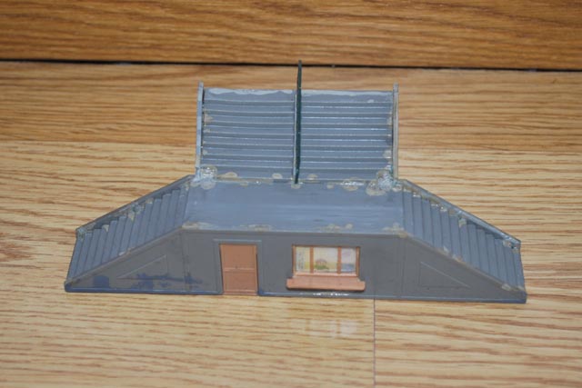

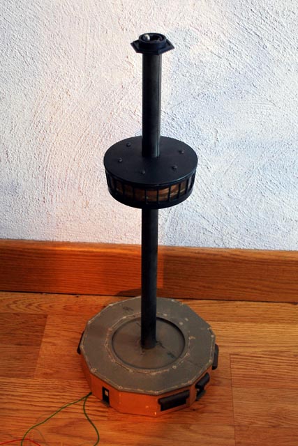

Bonjour à tous, voici mon nouveau projet : il s'agit de la rénovation de la tour panoramique de chez Faller référence B-325 et malheureusement plus commercialisée depuis de nombreuses années.
J'ai malgré tout trouvé sur ebay une à vendre à 30 euros, dans un état proche de l'épave, sans moteur, avec de nombreuses pièces cassées et manquantes et des traces de colle un peu partout.
Dans un premier temps je vais refaire le système de montée et de descente avant d'attaquer la mise en peinture et l'éclairage.
J'ai aussi déjà démonté tous ce que je pouvais afin que ce soit plus facile pour la mise en peinture comme les poteaux les barrières ce qui encore entraîné de nouvelles casses, la super glue va de nouveau bien me servir.
Voilà quelques photos pour vous montrer le travail qui m'attend.

Bon çà y est le système d'entrainement de la nacelle a été refait et testé pendant plus d'une heure grâce à la notice dispo chez sur le site Nightfly, merci Alex heureusement que tu l'a celle-la.
Je vous épargne la vidéo le mouvement n'est pas très spectaculaire, par contre il y une chose que je n'est pas compris, après avoir testé plusieurs moteurs j'en ai enfin trouvé un qui quand il bloquait, changeait son sens de rotation tout seul et permettait à la nacelle de redescendre, alors qu'avec d'autres il fallait changer de sens manuellement, si quelqu'un est capable de m'expliquer ce mystère merci.
J'ai également réparé les barrières et les poteaux et attaqué leurs mises en peintures.

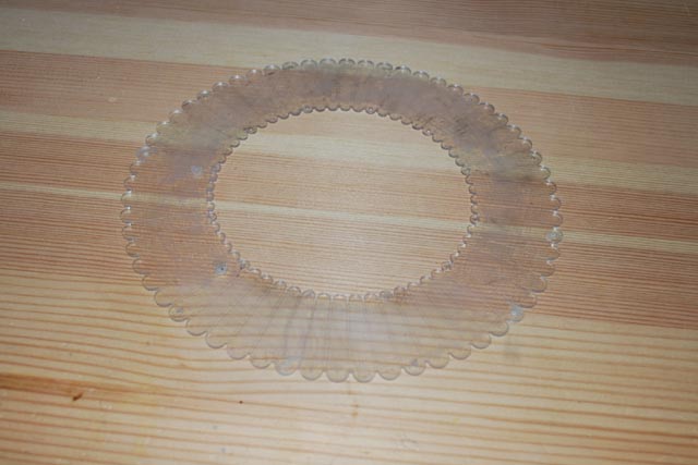

Les verrières ont aussi reçu leurs premières couches de peintures, les traces de colle et les rayures étaient vraiment trop importantes pour les conserver telles quelles, j'ai donc décidé de les peindre en blanc.

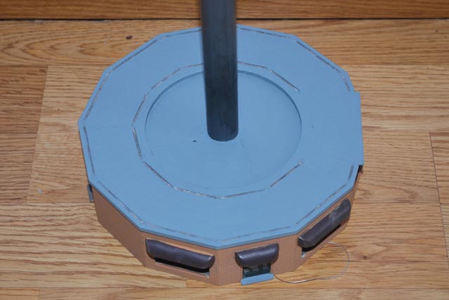

Le bâtiment a lui aussi reçu ses premières couche de peintures.
Bon il me reste encore pas mal de boulot pour redonner une nouvelle vie à cette maquette, mais je suis confiant.
Bientôt la suite. :rire: :rire:

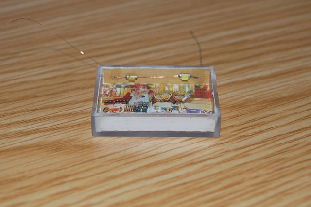

Après avoir démonté les vitrines j'en ai bien sur profité pour les éclairer.
Pour cela j'ai utilisé 2 leds blanches cms 1206 montées en série et protégées par une résistance cms également de 480 ohms et du fil 15/100 de mm.

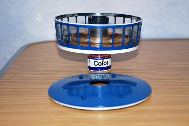

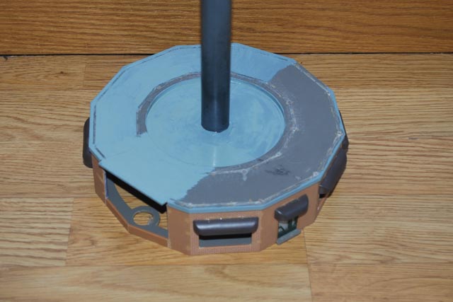

Voici encore quelques photos de l'avancement des travaux,
La mise en peinture de la nacelle.
La verrière avant.
La remise en place des premiers éléments.
