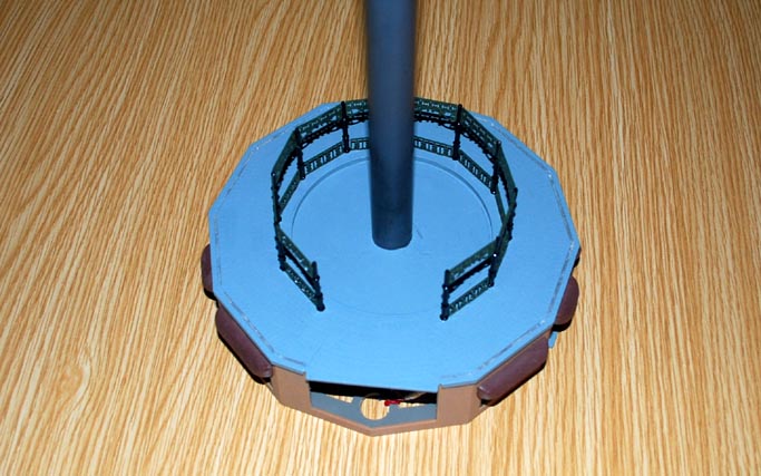

Posté : sam. 16 mars 2013 11:16
par fabien
Voici encore quelques photos de l'avancement des travaux,
La mise en peinture de la nacelle.
La verrière avant.
La remise en place des premiers éléments.
Re: Tour Panoramique.
Posté : sam. 16 mars 2013 11:28
par francois59
Ca claque en bleu. Vivement la suite. Ca va etre une superbe maquette bravo Fabien :pouce:
