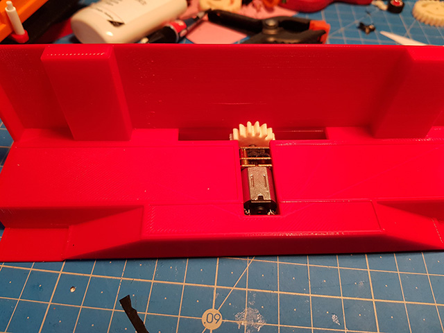

C'est toi aussi qui a conçu le système d'entrainement de la nacelle ?
Re: Surf Rock n Roll 1/87
Merci Fabien

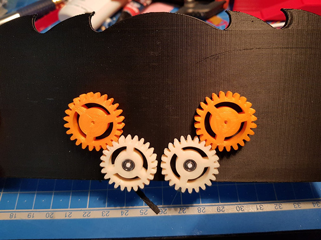

Voila le mécanisme, oui c est moi qui a créé le mécanisme :
C'est également un de mes nombreux projets...
Très bonne idée de mettre le moto-réducteur comme ça. Niveau mécanisme, il faut rester simple, bien joué ;)
Oui le fonctionnement est pas parfait il y a des petites vibrations mais c est pas evident car les deux bras doivent etre parfaitement synchronisé
Si tes engrenages sont identique de chaque côté, il n'y a pas de problème de synchronisation, ils seront mécaniquement toujours à la même vitesse.

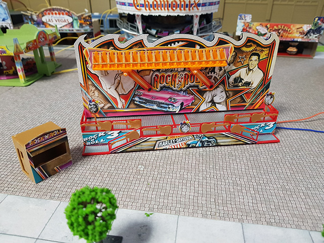

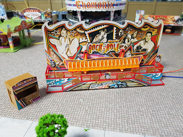

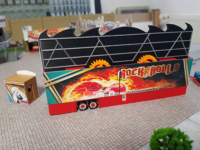

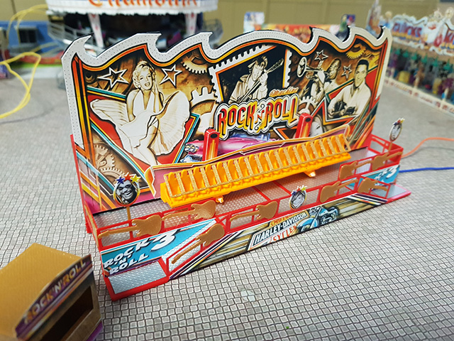

Voici la maquette finalisée :
petite video arrivera apres mais avec mon debit degueux .....
wooaaa superbe! j'adore, il est super ton miami surf.
La déco claque bien.
Tu l'as vraiment bien conçu :pouce: :pouce: :pouce:
Pour encore plus de réalisme, tu peux même peindre les barrières, les barres de harnais...
Du beau boulot, toi au moins quand tu sors une nouveauté c'est du rapidos, quand Faller a beosin de 2 ans... oh je suis mauvais :lol:
Ta fête foraine sera presque du 100% imprimante 3D

merci les gars en tout j ai mis un bon mois pour la modéliser et la monter
voici une petite video y a des saccades dans la nacelle faut j ameliore le mouvement
