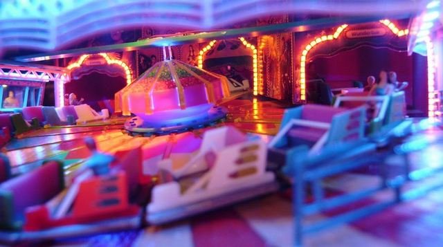

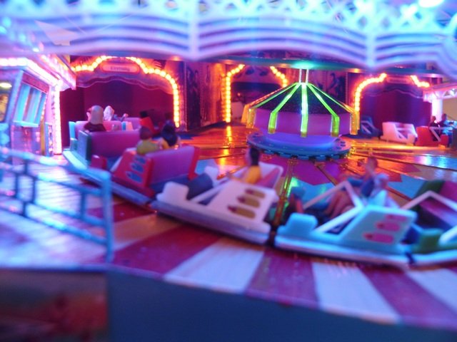

Voila ça tourne !!!
[4-youtube]r1yrgy7lQA0[/4-youtube]
Re: FETE FORAINE DUDTRAIN
bravo,ça rend super bien :love:
Tu fais du beau boulot :super:
Magnifique, du beau travail :pouce: :pouce:
Merci pour la vidéo :love2:

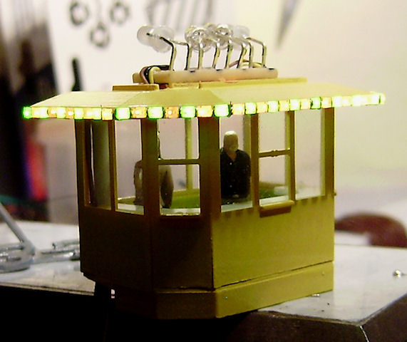

QUESTION pour un champion ....
Comment eclairer la gondole ????????????????????
comme sur cette video :
[4-youtube]OM4RBOFv2LE[/4-youtube]
avec 4 axes c est de la folie !!!!
A moins de mettre un accu dans la gondole ?????????

Vraiment bien fait. Je cherche aussi une solution pour éclairer la nacelle, pour les 2 bras, ça va, il y a pas trop de problèmes, mais la nacelle, je n'ai pas encore trouvé.
Il faut utiliser un system de contact je pense. Mettre le + sur l'un des bras porteurs et le - sur l'autre
en effet !
pour les rotations des 2 bras, rondelles et frotteurs.... ca se fait.... :idee:
Mais il ya une rotule de chaque coté de la nacelle.....
c est la que ca coince.... comment faire passer du courant ?????
Je viens de voir ce dont tu parles.
Il a peut être remplacer par des tiges metal ou recouvert les pièces par une peinture métalique/etain, bref un truc conducteur.

C'est peut être idiot, mais j'ai plutôt penser à une alimentation exterieur, comme une pile qui se trouve dans le compartiment, ca on voit vraiment pas de systéme de contact. Ce serait possible, mais peu probable.

Je pense aussi qu il doit y avoir une pile car meme avec un frotteur il y aurait des mini coupures tandis que la c est net sans coupure malgres que la nacelle bouge bien de droite a gauche pendant la rotation. Superbe eclairages en tout cas.
l'idée n'est pas bête !
Je pense à des piles type CR2036... les autres piles type AA.. serait trop lourde pour la nacelle et le bras resterai en bas.
Re: nacelle indiago
oui mais quelle capacité ?
a 20 mA la led, ca va têter grave....

Certaines piles pour montre peuvent monter à 50 mA voir plus pour 1.55 v, si on en met 2 en série, on obtient 3 v pour 50 mA, ça suffit. Et leur petite taille permet de les cacher facilement.
