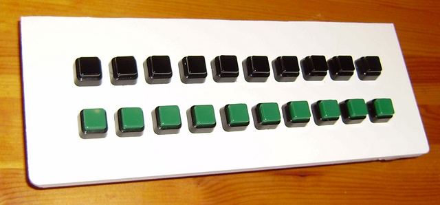

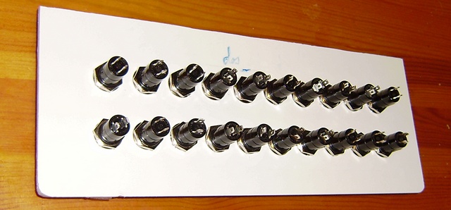

Voila j'y suis ! la mise en place finale approche ! Les maneges ont demenagé du plateau !
Vu que j ai eu la mauvaise idée de prendre du stratifié, j'ai du passer un primaire d'accrochage pour pouvoir coller mon papier de verre (papier grain 180 impermeable)...
Pendant le sechage assez long de cette couche, j'ai fabriqué le pupitre qui sera fixé sous le plateau :
20 boutons poussoirs ON/OFF (trouvés chez CONRAD) fixés sur une plaque PVC.
Vert = Moteur
Noir = Lumiere
Vert = Moteur
Noir = Lumiere
