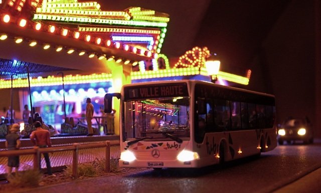

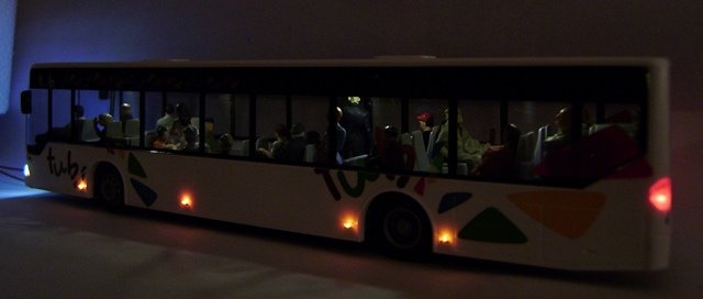

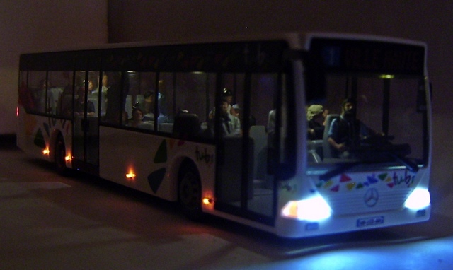

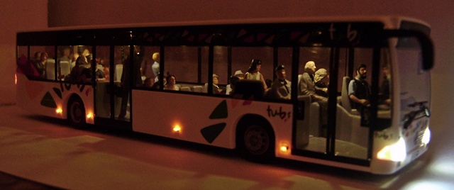

Voila mon bus MERCEDES CITARO terminé !!!!
Restera a le poser sur mon dio !
Délicat a eclairer par endroit sans risquer de tout abimer...
J'imagine ceux qui font du FALLER CAR SYSTEM !!!

Très beau résultat, c'est vrai que les 0402, même présoudées, ça reste très compliquer à manipuler et à mettre en place, pour les Car System, j'espere te dire bientot si c'est difficile ou pas. Bien que je me doute un peu ...
Re: FETE FORAINE DUDTRAIN
merci !
Oui les 0402 c est vraiment minuscule, faut deviner qu'il y a une led au bout des 2 fils !!! plus petit qu une tete d epingle !
Les soudures sont aussi fragiles, ca ne supporte pas les manipulations a repetition
4 leds pre cablées en ont fait les frais...

Merci
Lol ! ici c est du Mercedes qui circule ! c est pour ca que j ai pris ce modele
En fait on doit pouvoir eclairer tous les vehicules maintenant avec ces mini leds pré cablées...
le plus difficile etant de demonter le modele sans rien casser et de le remonter en agencant tous les fils de cuivre vernis... Ca va ils sont fins ca passe sans probleme entre la carrosserie et le chassis.
Pour faire un semi remorque ca doit etre quand meme etre plus facile, vu le volume a dispo de la remorque ! :clin:
Apres pour avoir la luminosité voulue, faut faire des tests avec des résistances plus elevées que celle prevue par le calcul mathématique... Les phares devront bien eclairer alors que les feux arrieres et de gabarits seront de simples veilleuses par exemple...

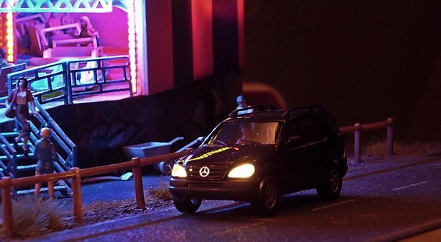

Je vais maintenant rajouter deux voitures BUSCH pré eclairées, je vais les demonter pour mettre des persos et voir comment ils ont fait leur eclairage....

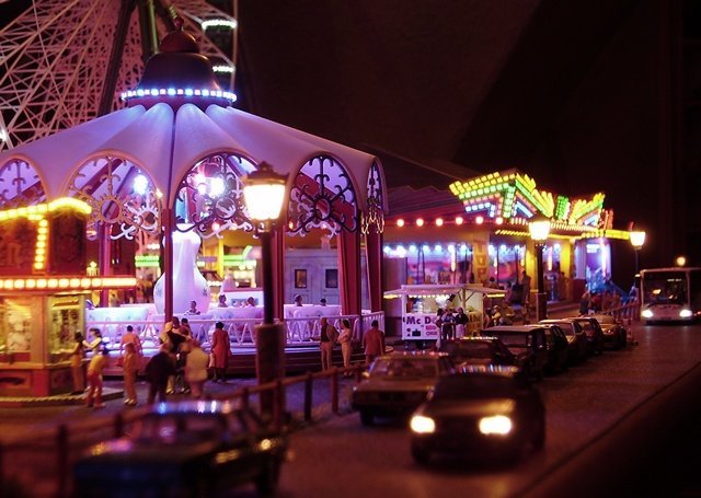

j ai reussi hier a poser mon bus et 2 voitures sur ma route en avant plan...

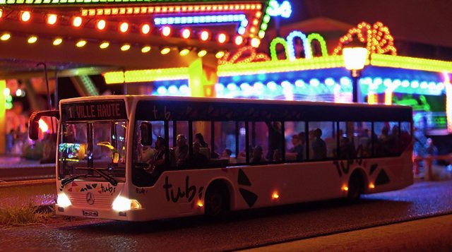

Bravo, excellent travail et réalisme époustoufflant :pouce: tu as pris quoi comme taille de CMS dans les phares de la Mercedes ?

Merci !
Les voitures sont des BUSCH pré eclairées
Je voulais voir comment cette marque avait procedé...
ils ont installé un conduit lumineux a 4 branches avec ampoule au milieu...
ca marche pas mal mais j ai du corriger par endroits des fuites lumineuses
J en ai profité pour installer des personnages.
Je pense que des leds 0805 iraient impeccablement ( c est ce que j ai mis pour les phares du bus et ca en jete coté lumiere !)
ah OK , donc Busch utilisent de la fibre optique alors . Bonne idée, le rendu est vraiment pas mal.
Sinon, oui,je pense aussi que les 0805 sont à la bonne taille pour des phares de véhicules léger.
Merci pour tes renseignements ;)
