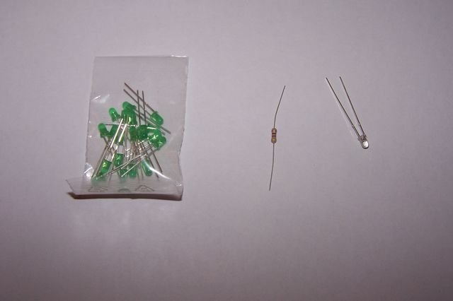

comment brancher des leds en série ou en parallèle ? les leds sont en 12v avec des résistances de 470. faut-il mettre une résistance par leds ou autre je voudrais le shema le plus simple avec des explications les plus basics que je puisse comprendre après ce sera comment les disposer sur un stand ou autre pour que ça ne ce voit pas la c'est autre chose :-s :| :| j'ai joint une photo du style de leds que j'ai.

Bonjour Thierry, pour ma part je te conseil le branchement en série de 3 leds pour un premier essai.
Tu prends tes 3 leds que tu relies les unes autres en soudant la petite patte de l'une à la grande patte de l'autre, là tu dois avoir effectué 2 soudures.
Tu te retrouve logiquement avec une petite patte d'un coté et une grande patte de l'autre, tu peux placer ta résistance de n'importe quel coté mais elle est indispensable sans elle tu crames les leds.
Maintenant tu peux brancher au transfo en respectant bien la polarité, le + sur la grande patte et le - sur la petite patte, pas de crainte si tu te trompes de sens : çà ne s'allumera pas c'est tout.
Un dernier conseil essai de toujours utiliser la même polarité (le + ou le -) pour placer ta résistance, pour tout simplement garder le même principe de branchement.
Tu verras que part la suit les leds offrent de multiples possibilités.
Tiens nous courant et n'hésite pas à poser des questions si besoin.

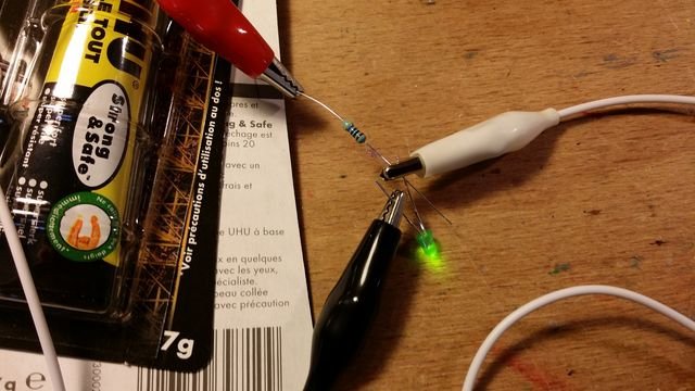

petit essai ce matin avec une led et une résistance sur le transfo faller en 12v et toujours le même souci la résistance chauffe comme une malade pourquoi ????

Parce que la valeur de ta résistance n'est pas assez forte pour une led verte.
Pour une seule led verte il faut une résistance d'au moins 560 Ohm.
Essai avec plusieurs leds en série tu verras que çà chauffe moins.
Là, d'après le code couleur de ta résistance marron noir noir argent (tu peux me corriger si c'est pas çà j'ai du mal à voir) la valeur de la résistance est de 10 Ohm, donc pas adapté.

ça doit être plus que 10 ohms sinon la led aurait cramée. mais elle ne doit pas être suffisante dans tous les cas.
Après il vaut mieux que ce soit la résistance qui chauffe que la led ;)

Je crois voir que sa résistance est : Jaune, Violet, Noir, Noir, Marron, ce qui signifie 4 7 0 X 1 tolérance 1% (si je ne me trompe pas).
Ce qui signifierai donc que sa résistance serait de 470ohms (valeur commune), ce qui est normalement suffisant pour une led, mais très limite.
Ce n'est pas tout à fait vrai Alban, une Led peut être à "moitié cramée", elle peut continuer à s'allumer mais très faiblement, ça m'est déjà arrivé dans le passé de voir une led continuer à fonctionner relativement faiblement malgré une légère surtension.
Il peut arriver dans certains cas qu'une résistance chauffe quand justement elle n'est pas adaptée, ou que la consommation qu'elle doit fournir est trop important (ce qui n'est pas le cas actuellement).
D'après les calculs que j'ai fait, une led verte consomme environ 3.5V, si on l'alimente via 12V, (aucun transfo n'est parfait) il faut une résistance mini de 425ohms, donc si tu n'as pas de résistances avec une valeur différente, essaie de mettre 2 résistances comme celle que tu as en série (l'une derrière l'autre), ça fera 2X470 ohms, soit 940ohms, pour un test, tu peux voir si ça va mieux.
J'ai aussi remarqué que tu as une led "diffusante", c'est à dire que le globe n'est pas transparent, ces leds sont plus utilisées comme voyant plutôt que pour éclairer, donc ça ne devrait pas être extrêmement lumineux, mais suffisant pour pas mal d'applications.

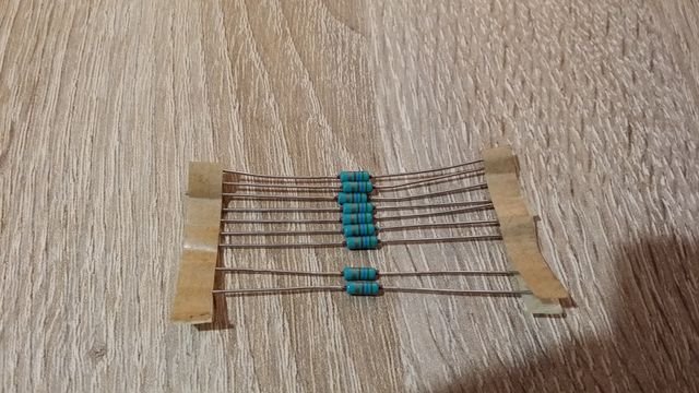

la je comprend rien du tout j'ai mis deux résistances et une led ça chauffe toujours autant et après j'ai même rajouter une deuxième led toujours pareil par contre au boulot on ma donné des résistances de 570hom et là ça chauffe mais normalement je peux laisser mes doigts dessus si quelqu'un comprend :question: :question:
voici une photo des leds que j'ai eu peut être un indice par rapport à l'autre
