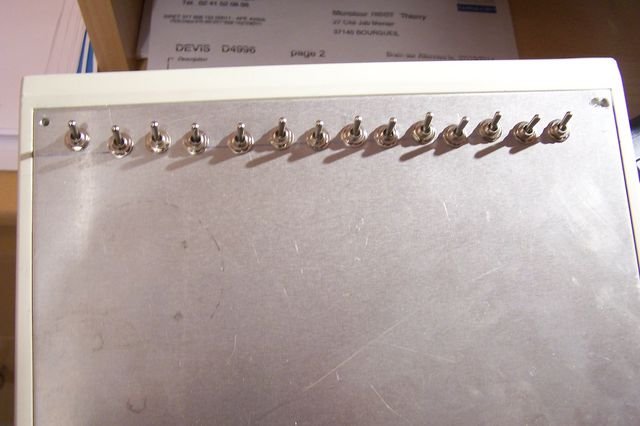

les premiers inter 14 au total je pense les écartes un peu plus la prochaine fois mais au moins je me dit que j'ai de la place pour en mettre encore, ça va en faire des métiers et cette pu.... de perceuse qui merde....
par contre je sais pas ou mettre le boitier si quelqu'un peu regarde mon module et me donner une idée
bon aller direction eBay pour d'autre commande d'inter

Ça c'est parce qu'il a percé après l'apérofrancois59 a écrit :Pas bien aligné tes interrupteurs biloute bah alors t es pas en forme ?
- Messages : 2989
oui j'ai vu je pense que j'en ai mis de trop sur la même ligne d'habitude je ne trace pas je le fais à main levé si j'avais su, mais pas grave du moment que ça fonctionne c'est le principal y'a plus grave dans la vie

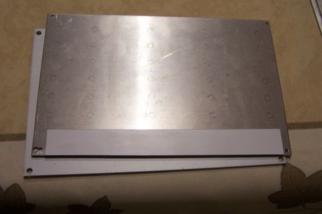

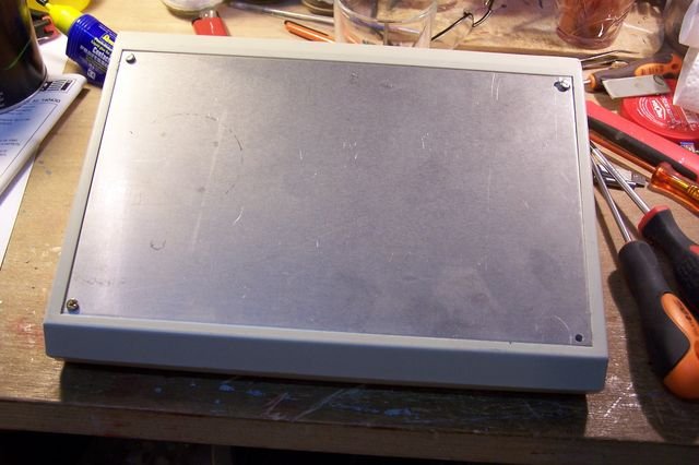

Bon ça me faisait chier cette erreur et ce n'est pas comme ça que je bosse donc j'ai mis une plaque et dessus je marquerais pupitre pour l'esthétique, je vais chercher une perceuse sur colonne et si je ne trouve pas j'attendrais fin décembre pour que mon ami François me les percent s'il veut bien
Tu fais bien de refaire ton pupitre
, désolé d'en rajouter une couche
mais en plus tes interrupteurs étaient vraiment trop rapprochés.
Une astuce pour pas que ton foret ne dérape sur l'acier, un bon coup de poinçon pour marquer l'emplacement du perçage et tu commences par des forets plus petits puis tu enchaînes avec plus gros pour arriver au diamètre souhaité.
Bon courage et maintenant au travail

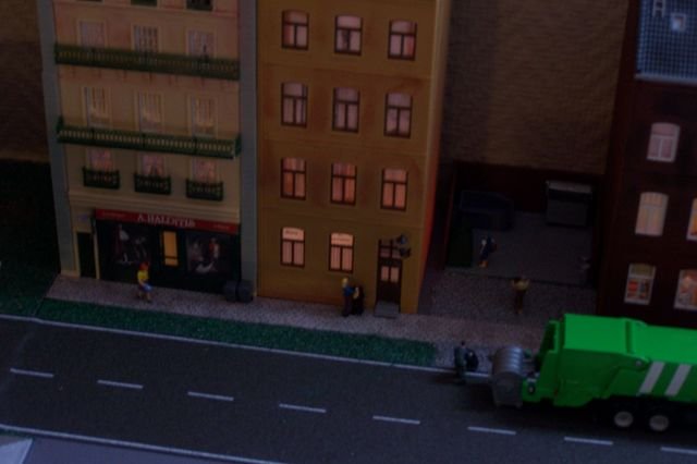

passons l'affreux moment du pupitre, voici une scéne quotidienne de la vie ramassage des ordures, shopping et cinéma plus éclairage mis dans les maisons voilà c'est repartit
