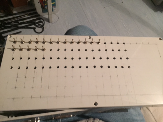

Ok merci kev je comprend mieux , mais alors pour le seul fil jaune sur la photo qui relie les interrupteur il a fallu faire une soudure pour chaque interrupteur ou une toursade suffit ?

Dsl si vous trouvé sa bête mais je débute mdr mais il y a un point que je ne comprend pas sur le schéma , d'après se que je comprend le cable téléphone est branché au bloque téléphone et ensuite sa part sur le domino pour être relier au interrupteur , c'est bien sa ?? Si c'est le cas sa fait bien un double dispatching ?
						- kevdu02
 - Messages : 408
Re: Pupitre de commande
La technique de torsader des fils ... c'est bien pour faire des tests, là on parle d'un pupitre de commande, celui ci n'est pas fait pour être démonté quotidiennement pour remettre un fil casser. Le mieux est de souder, comme ça, ça ne bouge plus, et ça évite de revenir souvent dessus.
Selon moi, le domino sert simplement à bien séparer les fils du câble téléphone, et peut être à repérer ses fils, celui ci peut être supprimer, mais selon moi, pour garder une facilité au niveau de la maintenance, c'est mieux d'en mettre un, c'est un peu du gout de chacun ...
Je crois que c'est l'inverse, c'est le domino qui amène les fils vers la prise téléphone qui ensuite est reliée aux interrupteurs. le plan ainsi que la photo du montage me font aller dans ce sens.

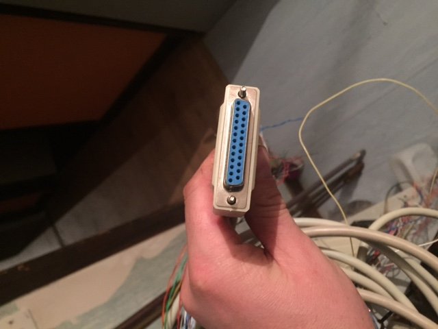

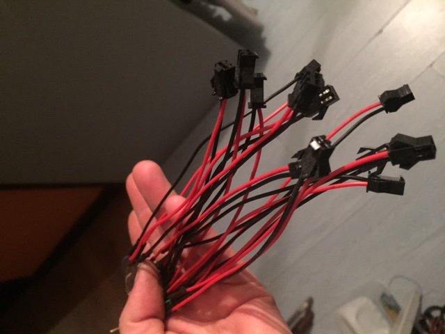

moi j'ai trouver sur ebay des petit connecteur hyper pratique  je vous montre un peu ou cela en es :)
j'ai pris des cables de vielle imprimante et jy ai souder mes connecteur que je relierais a chaque manege stand ect
le tout relier a mon pupitre
et alimentation qui ce trouve dans le coffret j'y integre du 24, 12 et 5v continu
par la suite je vais enlever tous les moteurs faller en alternatif assez galere
